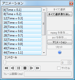

結果のアニメーションを行うと、結果を時系列順に確認できます。このケースでは、ポンプ内で流れが発生する仕組みを理解するのに役立ちます。アニメーション表示することにより、流れがどのように変化し、ポンプが定常状態を達成するのにどれだけかかるのかを確認できます。
アニメーション ダイアログを開くには、モデルの外側を右クリックし、アニメーションを選択します。
アニメーションボタンをクリックします。
再生ボタンをクリックして、結果アニメーションを表示します
アニメーションを停止するには、中止ボタンをクリックします。
アクティブな結果リストをクリアするには、リセットボタンをクリックします。
注: 時間ステップは翼の間隔に等しく設定されていたため、アニメーションでも回転翼が回転する様子は見られません。しかし、回転翼を通って流速が発生し、渦巻き部に入る様子が確認できます。
