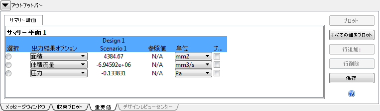

このステップでは、ディシジョンセンターのサマリー平面と重要値を使って現在の動作点での体積流量を評価します。
平面をクリックし、サーフェス整列アイコンをクリックします。流入口サーフェスを選択します。
平面をサマリー平面にするには、平面状況依存パネルでサマリーを作成します。をクリックします。

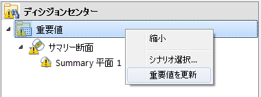

結果の比較を開始するには、クイックアクセスツールバーでディシジョンセンターをクリックします。
ディシジョンセンターで、クリティカル値を右クリックし、クリティカル値の更新をクリックします。
注: アウトプットバーの重要値タブ上に表示されたサマリー平面を確認します
