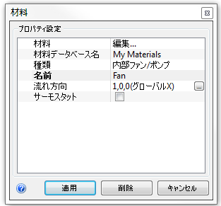

次のいずれかの方法で、材料クイック編集ダイアログを開きます。
材料データベース名 = My Materials
[種類] = [内部ファン/ポンプ]
[名前] = Fan
[流れ方向]ダイアログの [X]ボタンをクリックします
注: 流れ方向は正のX方向 (1, 0, 0) に設定する必要があります。
適用をクリックします。
