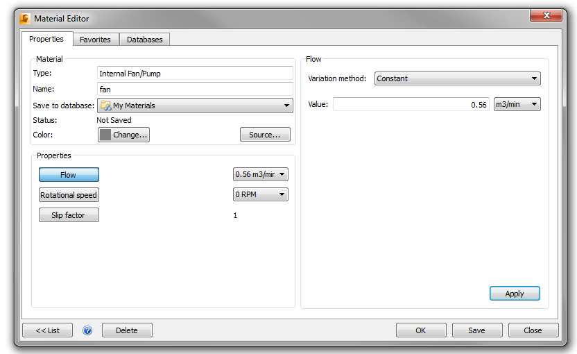

材料クイック編集ダイアログを開くには、材料状況依存メニューで編集をクリックします。
種類を内部ファン/ポンプに変更します
材料行で編集...クリックします。
[名前]フィールドに名前として Fan と入力します。
My Materialsデータベースに保存メニューから選択します。
[流れ]ボタンをクリックします。
変化方法 = 一定
[値] = 0.56。[単位] = m3/min
適用をクリックします。
注: この演習では、回転速度を 0 に設定し、既定のスリップ ファクタを使用します。
保存をクリックします。
OKをクリックします。
