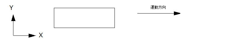

直線運動の方向を指定する例を以下に示します。
[グローバル]方向または[サーフェス選択]ボタンのいずれかを選択し、運動方向に垂直なサーフェスを選択します。
指定した運動方向が基準方向であり、すべての方向的な従属パラメータはこの基準方向に対して相対的な値となります。正方向の変位の指定は、基準方向に物体を移動させます。負の方向の変位は、物体をこれと反対方向に移動させます。
