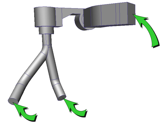

圧力境界条件の割り当て
設定タブで境界条件をクリックします。
設定適用についての質問
入口面と2つの出口面を選択します(左ボタンでクリック)
次のいずれかの方法で[境界条件]クイック編集ダイアログを開きます。
[種類] = [圧力]
[単位] = Pa、[圧力] = 0
適用をクリックします。
注: 3つの開口部にはこれらがすべて開口部であることを示す圧力境界条件が割り当てられましたが、このシステムには背圧がありません。流れは遠心ブロワーで動かされています。
