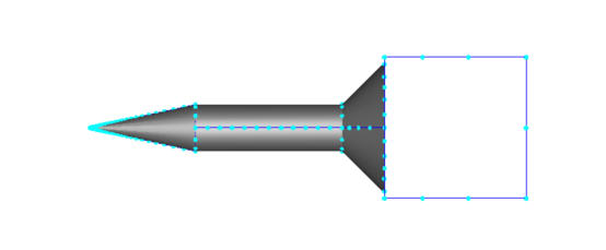

変更を周囲へ反映の例

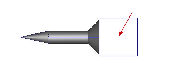

[均一なメッシュを使用]ボタンの例

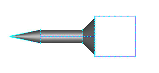

結果を示します。元のメッシュサイズは左側に表示されています。0.4に細分割されたメッシュは右側に表示されています。
メッシュ細分割の例
