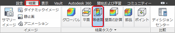

このステップでは、等値面を使用して流れと温度を表示します。等値面は非常に便利で、選択した結果量(空気の流速、温度など)が同じ値になるモデル内のすべての領域を示します。等値面は量別に色分けすることもできます。これにより空気の流速と温度など 2 つの量の関係が分かりやすくなります。
1. [解析結果]タブの[等値面]をクリックします。

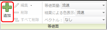

2. 等値面を作成するには、[等値面]状況依存パネルで[追加]をクリックします。
注: これは、モデルを回転して正面を見やすくする場合に役立ちます。
3. [等値面]状況依存パネルの[編集]をクリックします。

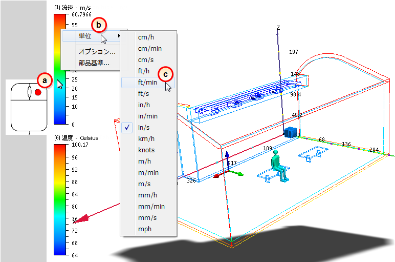

- a. [流速]の凡例(下図参照)を直接右クリックします。
- b. [単位]をクリックします。
- c. メニューから [ft/min] を選択します。
注: これは、業界でより標準的な単位を使用して速度の結果を表示する場合に役立ちます。
6. [等値面制御]ダイアログ ボックスで、値を 28 に変更します(スライダを使用するか、キーボードで 28 と入力して[Enter]キーを押します)。
