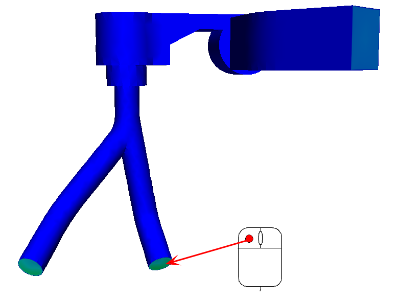

注: 断面を流出口に配置するには:
平面をクリックし、サーフェス整列アイコンをクリックします。流出口サーフェスを選択します。
平面をサマリー平面にするには、平面状況依存パネルでサマリーを作成します。をクリックします。

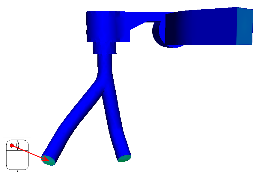

手順を繰り返して、他の流出口に割り当てるサマリー断面も作成します。

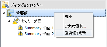

結果の比較を開始するには、クイックアクセスツールバーでディシジョンセンターをクリックします。
ディシジョンセンターで、クリティカル値を右クリックし、クリティカル値の更新をクリックします。

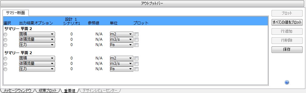

注: アウトプットバーの重要値タブ上に表示されたサマリー平面を確認します
