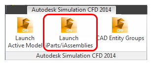

Autodesk Simulation CFD のリボンまたはメニューのコマンドをクリックし、設計環境を起動します。
Autodesk® Inventor:
Solid Works: Multi-Configurations
PTC Creo (Pro/Engineer): Launch Instances
4つのデザインを選択し、実行をクリックします。

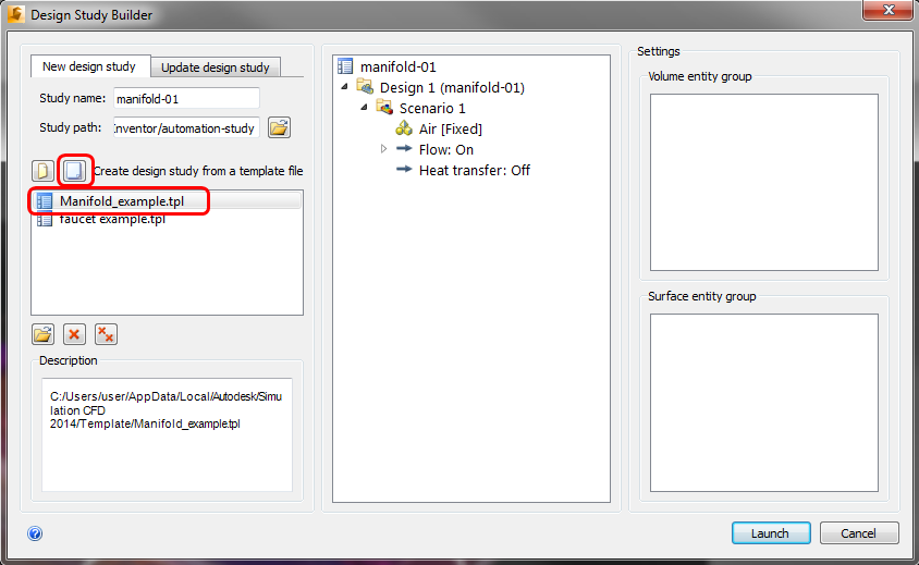

[テンプレートから作成]アイコンをクリックし、Manifold_example.tpl を選択します。
デザイン スタディ ビルダについての詳細
