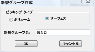

[グループ作成]をクリックします。
サーフェスを選択します。グループ名として"Inlet"を入力します。
OKをクリックします。

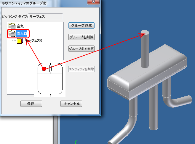

Inletグループをクリックし、流入口サーフェスを選択します。

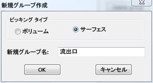

[グループ作成]をクリックします。
サーフェスを選択します。グループ名として"Outlet"を入力します。
OKをクリックします。

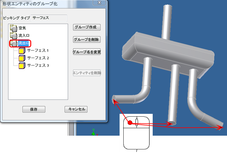

Outletグループをクリックし、3つの流出口サーフェスを選択します。
注: 3つのサーフェスを選択する際は、モデルを回転する必要があるかもしれません。
