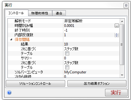

設定タブで実行をクリックします:

設定タブをクリックします。
解析モード = 非定常解析、内部反復数 = 1であることを確認します
[時間刻み幅] = 0.0001
[保存間隔] = 10
[実行する時間ステップ数] = 100

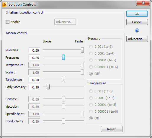

[解析制御]ボタンをクリックし、[圧力]スライダを 0.25 に設定します。
注: これは計算の安定性を改善します。流れによるモーションの解析では、このステップを推奨します。
