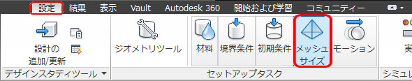

1. [設定]タブで[メッシュサイズ]をクリックします。

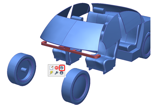

3. モデル外を右クリックし、[すべて選択]を選択します。
4. 左ボタンでモデルの外側をクリックし、状況依存ツールバーの[抑制]アイコンをクリックします。
注: 抑制された部品は青くな???ています。

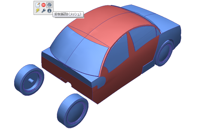

5. 車体を非表示にします。キャビンの空気ボリュームを選択し、状況依存ツールバーから[抑制解除]アイコンをクリックします。
注: 抑制解除された部品は灰色に戻ります。
6. キャビンの空気ボリュームとコンソールを非表示にし、ダクトの空気部品を表示します。上部の空気部品とダクト領域を選択し状況依存ツールバーから抑制解除アイコンを選択します。

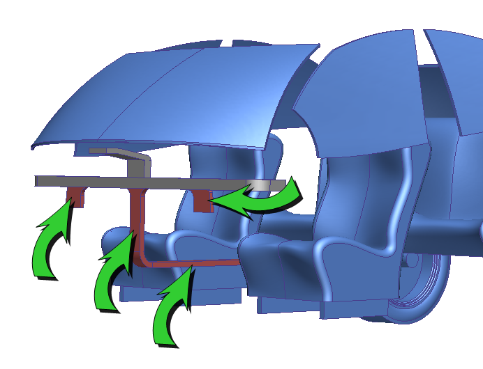

7. このステップは、Autodesk Fusion のトレーニング モデル バージョンを使用している場合にのみ実行します。
4 つのフロア ダクトを選択し、状況依存ツールバーから[抑制解除]アイコンをクリックします。
注: 1 回目の設計時には、これらのダクトのうち 3 つに固体材料が割り当てられます。このステップではそれらをメッシュしながら、それらに空気が流入しないようにします。2 回目の設計時には、材料を空気に変更して、これらのダクトに空気が流れるようにします。

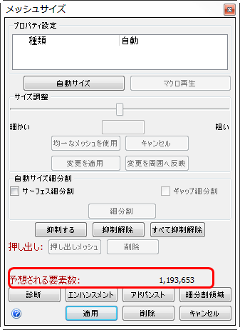

9. メッシュを変更する必要があるか判断するには、予想要素数チェック ボックスをオンにします。モデルの外側で右クリックし、編集...をクリックします。要素数を確認します。
注: 実際に表示される数値は例とは若干異なっているかもしれません。これは元のCADシステムによってモデルにわずかなバリエーションがあるためです。
注: 要素百万に対しておよそ2 GBのRAMが必要である点に注意してください。

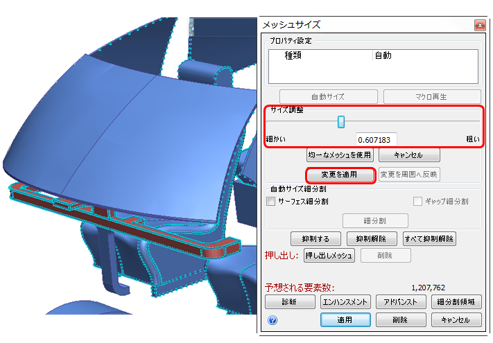

11. ダクト内の 2 個の空気ボリュームを選択します。[メッシュ サイズ]ダイアログでサイズ調整スライダを約 0.6 の位置までドラッグし、メッシュを細分割します。[変更を適用]をクリックします。

13. キャビンの空気部品を選択します。メッシュサイズダイアログで、サイズ調整スライダをおよそ2に合わせます(またはフィールドに2と入力してEnterキーを押します)。[変更を適用]をクリックします。
14. 新しい予想要素数を確認するには、[メッシュ サイズ]ダイアログで[変更を周囲へ反映]をクリックします。元の予想数から削減されていることを確認してください。
注: 変更を周囲へ反映コマンドは、個別の部品、サーフェス、エッジに対して行われた変更に基づいてメッシュ分布を再計算します。新たなメッシュ分布と予想される要素の数を確認するには、変更を周囲へ反映をクリックします。ただし、メッシュ生成時には"変更を周囲へ反映"は自動的に適用されることにご注意ください。

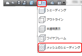

16. メッシュを表示するには、クイック アクセス ツールバーで[メッシュのシェーディング]をクリックします。
注: 抑制された部品はメッシュされません。3個の空気ボリュームだけにメッシュが作成されます。また、ダクト内の空気ボリュームは他の部分に比べて細かくなっています。
