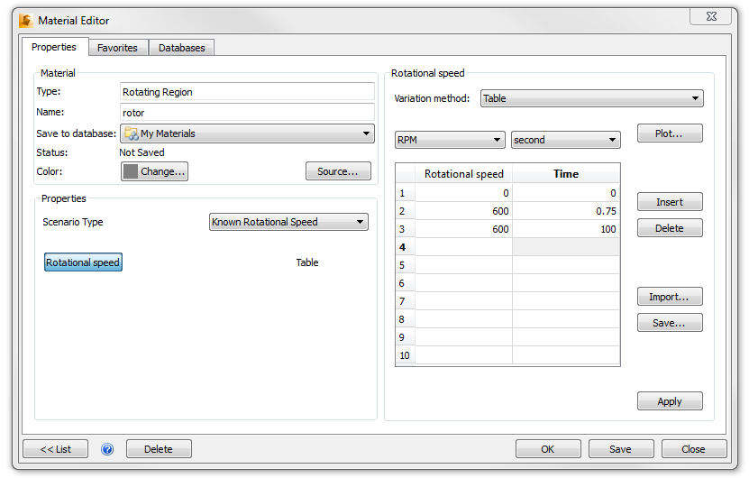

材料クイック編集ダイアログを開くには、材料状況依存メニューで編集をクリックします。
[種類]回転領域に変更します。
材料行で編集...クリックします。
名前フィールドで、rotorと入力します
My Materialsデータベースに保存メニューから選択します。
シナリオの種類が既知の回転速度であることを確認します
回転速度ボタンをクリックします。
変化方法 = テーブル
回転速度単位 = RPM、時間単位 = 秒(s)
回転速度 = 0、時間 = 0
回転速度 = 600、時間 = 75
回転速度 = 600、時間 = 100
適用をクリックします。
保存をクリックします。
OKをクリックします。
注: このテーブルは、急激な運転開始による不安定を避け、徐々に回転翼の回転スピードを増加させることを意図した設定です。このテクニックは、解析の不安定を低減させ、解の全体的な精度を向上させます。
