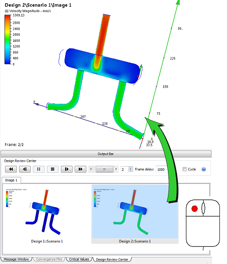

    アウトプットバーデザインレビューセンタータブでは、各シナリオから作成されたイメージが表示されます。シナリオが実行されていない、または更新の必要がある場合には、実際のイメージの代わりにプレースホルダ画像が表示されます。
  4. 最初のイメージはグラフィックスウィンドウに表示されます。他のイメージを表示するには、イメージ上で左クリックしてグラフィックスウィンドウにドラッグします。
  5. ビューを比較するには、 デザインレビューセンター スライダとアニメーションコントロールを使用します。現在はデザインレビューセンターモードがアクティブです。
  6. 凡例設定を調整するには、凡例を右クリックし、オプション....を選択します。

デフォルトでは1つのビューポートがアクティブであり、結果はデザインレビューセンターのコントロールを使ってビューを切り替えることにより比較します。つまり、一度に一つのシナリオの結果のみが表示されるということです。あるいは、異なるシナリオの結果をならべて比較することもできます。多くの場合、特に違いがわずかな場合など、こちらの方が結果比較の方法として便利です。
結果セットを並べて表示するには:
  1. 表示(タブ)> ウィンドウ(パネル)> ビューポートをクリック:メニューのマルチビューオプション(垂直分割、水平分割等)のいずれかを選択します。
  2. デザインレビューセンタータブのイメージをビューポートにドラッグすることで、ビューポート上のイメージを変更します。
Autodesk Simulation CFD アイコンが右下に表示されているビューポートがアクティブなビューであり、操作が可能です。別のビューポートをアクティブにするには、そのビューポートをクリックします。複数のビューを同時にナビゲートするには、表示(タブ)> ウィンドウ(パネル)> リンクの表示をクリックします。
