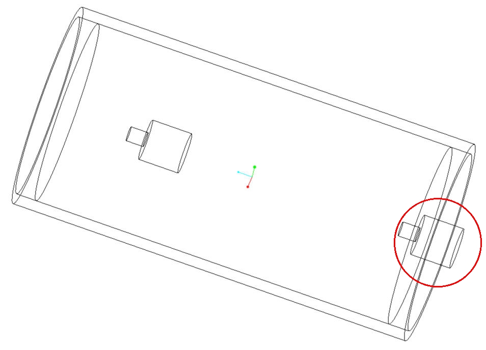

  1. 空間内部の部品が、ジオメトリの外壁から突き出てはいけません。外壁から突き出している場合、内部流体ボリュームは生成されません。以下に示します。

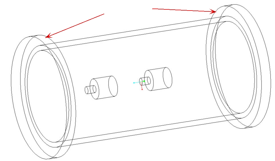

  2. Mechanica起動方法を使用する場合、エンドキャップは開口部の周囲のジオメトリを超えて延びてはなりません。このパイプの例の場合、キャップはパイプの外部直径を超えて延びてはなりません。無効な例を以下に示します。
