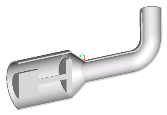

内部流れ
内部流れに関しては、既存の周辺ジオメトリから流れの「コア」を作成しなければならなりません。ボリュームの外壁は除外し(伝熱解析に使用されない限り)、パイプ内部の体積部分を計算対象とする。
その一方、構造解析においては、パイプの壁面にメッシュを切り、内部は計算対象領域から除外します。
次のように考えることもできます:

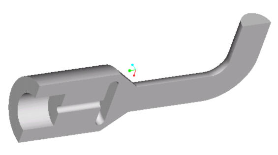

パイプが水で充填されており、水を凍らせるとします。次に、パイプ壁を取り除き、結果として氷という固体ボリュームのみが残されたとします。このボリュームが、流体の存在する場所であり、パイプ内の流れのCFD解析のために作成され、メッシュを切られるジオメトリとなる。
流体ボリュームは直接 Pro/EngineerInventor、CoCreate、Solid Edge、SpaceClaim、UGNX、SolidWorks などの CAD ツールで、または Autodesk Simulation CFD の[内部流体ボリューム ジオメトリ]ツールで作成できます。もう一つの方法として、各開口部をカバーするボリュームをCADモデルで作成するものです。Autodesk Simulation CFD は完全に囲まれた、密閉された空間を埋める部品を自動的に作成します。
内部流体ボリュームの例
