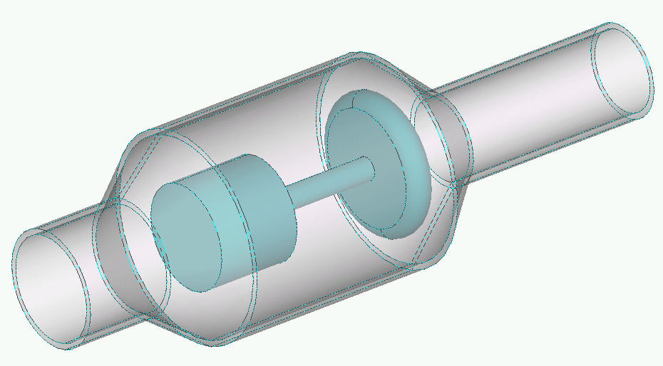

ステップ 1: パイプ ジオメトリ -- 物理的なソリッドのみが存在(パイプ壁とポペット バルブ):

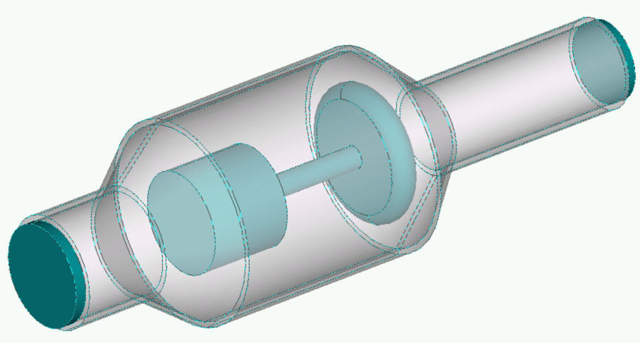

ステップ 2: 終端に新しく作成したボリュームのあるパイプ ジオメトリ(パイプ壁、ポペット バルブ、2 つのエンド キャップ)。エンドキャップは、パイプの内部半径カーブを押し出して作成されました。これによって、流れボリュームがわずかに増えますが、必要に応じてメッシュの生成時に除外できます。

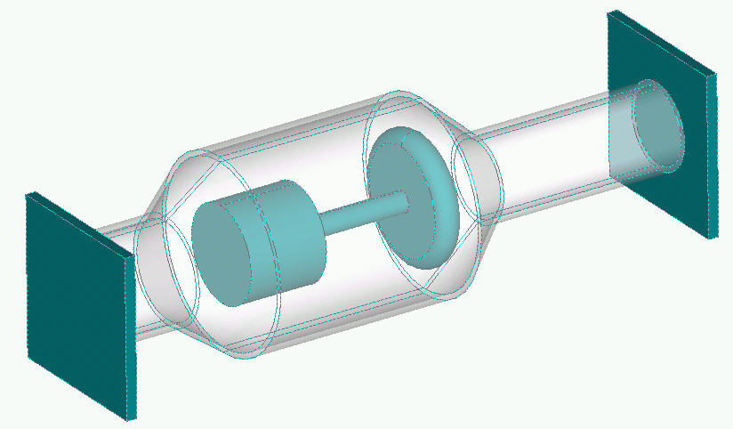

ステップ 3: Autodesk Simulation CFD で読み込んだジオメトリ -- 流れのコアが自動的に作成されており、ハイライト表示されたボリュームとして表示されます。デザインスタディバーの材料ブランチには、現在5つの部品がリストアップされています。パイプ壁・ポペットバルブ・2つのエンドキャップ・流れボリュームです。
流れボリュームの内部に物体が存在する場合、その物体は、流れボリュームへと埋め込まれます。つまり、周りを囲むジオメトリから流体中の物体を切り抜く必要がないということになります。
設計の内部コアボリュームが変更されると、材料設定がその部品から失われます。そのような変更には、空間内部の部品あるいは部品のフィーチャーの追加または削除があります。これは、コア ボリュームが CAD ツールで作成されず、ジオメトリが読み込まれる際に Autodesk Simulation CFD によって作成されるためです。そのため、コアボリュームと元のCADモデル間に直接的なジオメトリ間の連携は存在しません。
メッシュ生成する必要がない場合(例えばパイプ壁やポペットなど)は、メッシュ対象から除外します。
例えば前の例では、ソリッドジオメトリを基に流れボリュームが作成されているため、流れボリュームからポペットバルブが除外され、ポペットバルブにメッシュを切らなくても、流体はその領域を通過しません。

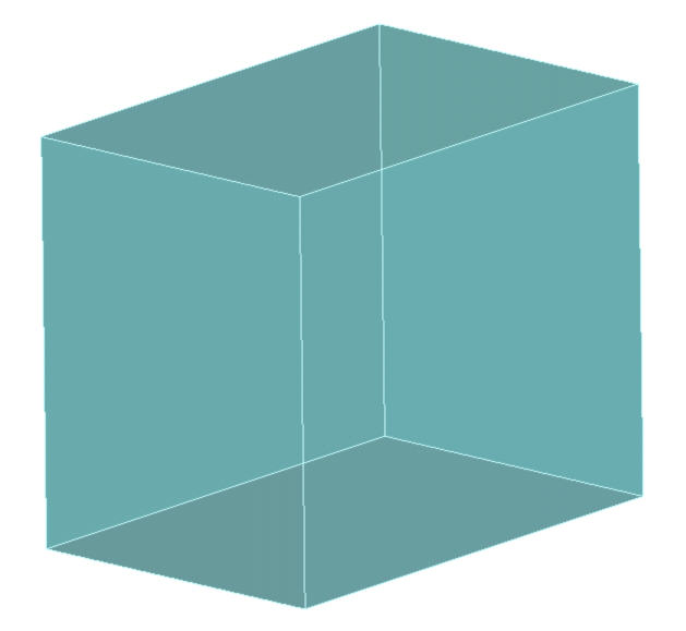

ステップ 1: 電子機器内の空気を表現する空の箱。

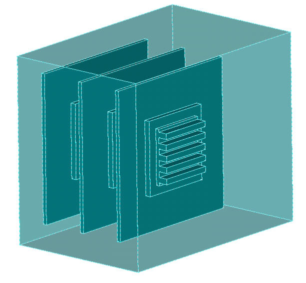

ステップ 2: 構成部品は箱の中の適切な位置に配置されます。
ステップ 3: このモデルを Autodesk Simulation CFD に読み込むと、ジオメトリの干渉をすべて除去するために、構成部品は空気部分から自動的にカットされます。接する部分すべての正確な接続性が自動的に保証されます。
この例では、CADシステムにおける空気ボリュームは単に箱であった。ジオメトリが Autodesk Simulation CFD によって読み込まれ、内部部品の空間が空気に切り込まれました。そのため、空気ボリュームを選択すると、内部曲線もハイライト表示されます。
