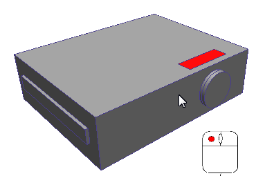

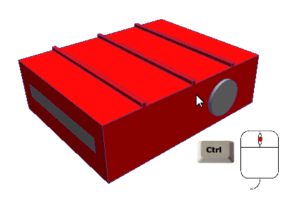

1. 開始するには、[Ctrl]を押しながらマウスの中央ボタンをクリックして筐体を非表示にします。

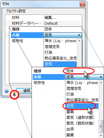

2. 流れボリュームをクリックして選択します。
3. [材料]状況依存パネルで[編集]をクリックします。
4. [材料]クイック編集ダイアログで、[種類][流体]で、[名前][空気]であることを確認します。
5. [適用]をクリックします。
次のような設定になっていることを確認します。

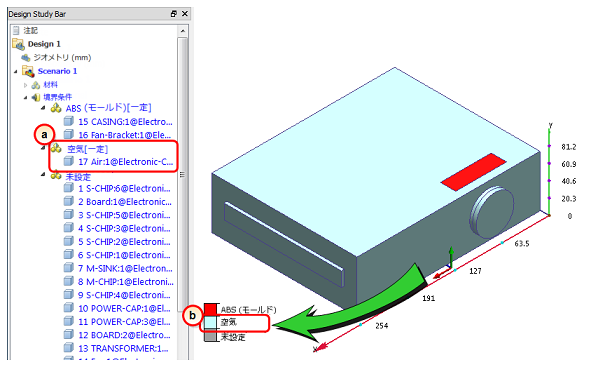

6. 空気材料が正しく割り当てられていることを確認するには、デザイン スタディ バーと部品の色付けを調べます。
