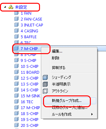

デザインスタディバーの材料ブランチを展開します。[M-CHIP]という部品を右クリックし、[新規グループ作成]を選択します。
[グループに追加]ダイアログで、グループ名に medium chips と入力します。種類ジオメトリのままにします。
OKをクリックします。

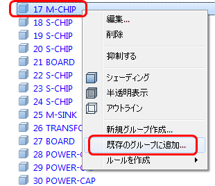

リスト上にある別の[M-CHIP]部品を右クリックして、[既存のグループに追加]を選択します。
medium chipsグループを選択します。
OKをクリックします。
