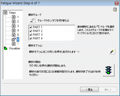

ステップ 6 では、疲労計算で使用するモデルのパーツを選択し、高度な計算オプションを設定します。
解析するパーツ
ステップ 6 では、疲労解析に使用するパーツを指定します。モデル内のすべてのパーツまたはパーツのサブセットに対して疲労計算を実行できます。
疲労計算からパーツを除外すると、これらのパーツ内の節点の結果は自動的に無限寿命に設定されます。除外したパーツ内に潜在的に重要な領域がないことを確認することが非常に重要です。
解析オプション
疲労解析ウィザードは、疲労解析を効率的に実行できるよう設計されています。経験がほとんどないユーザの場合、特定の解析オプションの既定値を使用します。既定値は、一般的な用途に適しており、時間効率が良い解析を実行できます。
経験を積んだユーザの場合、疲労解析の適合性および予測結果の精度を高めるために、解析オプションの既定値を変更できます。[解析オプション]ボタン( )をクリックし、[解析オプション]ダイアログ ボックスの[ランタイムの減少]タブにアクセスします。

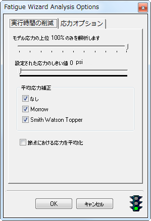

解析フィルタ
大きなモデルまたは荷重履歴が複雑な比較的小さいモデルに対して疲労計算を実行すると、処理時間が非常に長くなる場合があります。過度に実行時間が長い場合は、実行時間を短縮することができます。
節点のこの上限の割合は、応力履歴に表示される最大節点応力範囲に基づいて選択されます。
注意:
「最悪」節点のみの解析に、このフィルタリング手法を使用する場合は注意が必要です。状況によっては、フィルタにより重要な位置にある節点が除外される可能性があります。このオプションは、発生する可能性のある影響を十分に把握している場合にのみ使用してください。すべての重要な位置が確実に含まれるようすべての節点に対して最終的な解析を実行することをお勧めします。
解析フィルタを使用する場合、指定した応力の範囲外にあるすべての節点には無限寿命が割り当てられます。
平均応力補正(寿命計算のみ)
疲労解析ウィザードの計算結果は、3 つの手法を使用して平均応力を考慮するよう既定で設定されています。これらの方法の 1 つまたは複数の計算が必要でない場合は、実行時間を短縮するために、解析オプションでこれらを無効にします。
ひずみに基づいた疲労寿命(EN)の計算では、次を使用します。
応力に基づいた疲労寿命(SN)の計算、次を使用します。
これらの平均応力補正法の詳細については、疲労解析ウィザードのヘルプの理論セクションを参照してください。
[節点の平均応力]オプション
このオプションがオンの場合、各節点の平均(または平滑化された)応力値に基づいて、疲労計算を行います。ローカル メッシュの低い品質(大きく歪んだ要素など)が原因で、精度の低い応力または応力特異性(局部的に非常に誇張された応力)がモデル内に存在する場合があります。疲労解析で平均応力を使用することは、応力サイクルによって生じる疲労損傷量を過大評価するのを防止できます。
注意:
2 つのパーツ間の境界に、臨界応力と重要な疲労寿命の領域が存在する場合に、このオプションを使用するときには注意が必要です。節点応力の平均化によって、パーツの境界で疲労損傷結果が過小評価される(または疲労寿命結果が過大評価される)可能性があります。パーツの境界の片側の要素に、もう片側の要素よりも強い応力がかかっている場合がよくあります。このような場合、2 つのパーツが交差する節点で、応力レベルの不連続性が見られるのは、普通で正常なことです。たとえば、小さいピンの外径に、そのピンが挿入されるハブの内径よりも高い応力がかかると予想できます。節点応力の平均化を使用すると、ピンとハブが接触する重要な節点において、ピンの疲労損傷が過小評価されます。

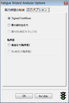

応力オプション
疲労解析ウィザード ソフトウェアでは、FEA 解析から取得した線形応力の解析結果に基づいて、疲労解析の結果を計算します。解析オプションでは、疲労解析ウィザードにおける応力結果の使用方法を指定できます。既定(一般的な場合)では、符号付きフォンミーゼス法が疲労解析ウィザードで使用されます。この方法は、主応力の方向の変化が考慮されないため、計算で誤差が生じる場合があります。この状況に該当すると考えられる場合は、臨界面法のいずれかを選択します。
疲労計算で選択および使用できる応力値を次に示します。
計算の最適な応力値を決定します。ただし、一部の応力タイプはひずみベースの解析で使用できません。現在の解析に適用できない応力タイプは使用できません(グレー表示)。
臨界面のいずれかの手法を選択した場合、解析時間が大幅に長くなります。処理時間が長くなる原因は、応力テンソルを多数の平面(既定では 18)に分離するためです。これらの各平面に対して疲労計算が個別に行われます。
ヒント: このため、臨界面法を使用する前に、初期解析を実行します。応力不変量法のいずれかを使用して、モデルの疲労臨界領域を特定します。次に、分離した領域に対して臨界面解析のみを実行します。
前のステップで選択できる応力タイプの詳細については、疲労解析ウィザードのヘルプの「理論概要」の各ページを参照してください。
解析を開始する:
疲労計算を開始して疲労解析を実行するには、緑色の信号アイコンをクリックします。疲労解析の各段階を通じて進捗状況を監視できます。現在の解析段階と推定解析時間がレポートされます。
進行中の計算を停止するには、停止信号アイコンをクリックします。
計算が完了すると、選択した平均応力補正法、または 2 つの疲労安全率法による疲労解析の最悪結果の要約が表示されます。ブラウザ(ツリー表示ウィンドウ)内のビジュアライザ アイコンが変わり、疲労解析結果が作成され、いつでも表示可能な状態であることを示します。
注意:
疲労解析の計算が完了した後に、([戻る]ボタンまたはブラウザを使用して)疲労解析ウィザードの前のステップに戻ると、解析結果は失われます。ブラウザ内のビジュアライザ アイコンが変わり、解析結果が利用できないことを示します。
