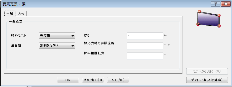

複合材料特性は、シェルおよび膜要素のみで使用します。この材料特性を正しく入力するには、材料軸を[要素定義]ダイアログで定義する必要があります。(「シェル要素」ページと「膜要素」ページを参照してください。
[要素定義]の[複合材の積層順序]表で[材料]列をクリックすると、 図 1 に示す[材料選択]ダイアログが表示されます。ドロップダウンには、モデルのパーツの薄板(層)に対して使用されている複合素材がすべて一覧表示されます。既存の材料を選択して、[OK]ボタンをクリックすると、選択した材料を現在の薄板に適用できます。
図 1: 複合材料要素の材料の選択
[追加]ボタンをクリックすると、標準の材料ライブラリ インタフェースが表示されます。既存のライブラリから材料を選択するか、[ユーザ定義]を選択してユーザ定義の特性を入力します。モデルで使用可能な複合材料のリストに新規の材料が追加されます。材料を選択して、特性を編集する場合、ドロップダウンに表示する[名前]を入力できます。この名前(および関連の特性)は、複合要素材料の選択以外では使用されないことに注意してください。
[変更]ボタンをクリックした場合も、標準の材料ライブラリ インタフェースが表示されます。このインタフェースでは、既存の材料を選択したり、[ユーザ定義]の材料を使用できます。[変更]と[追加]の違いは、[変更]ボタンを使用すると、ドロップダウンで選択した元の材料が入力した新規特性に置換(または更新)される点です。
