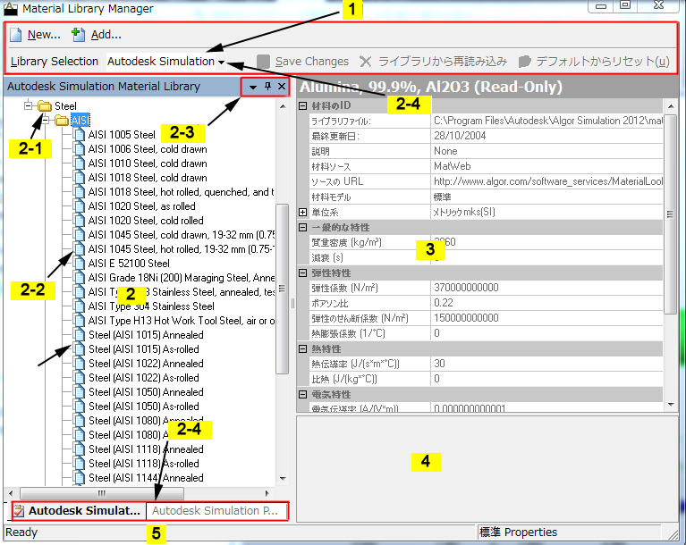

図 1: 材料ライブラリ マネージャ
材料ライブラリ マネージャのセクションを次に示します。
  1. 頻繁に使用するコマンドを含むツールバー。
  2. ツリー表示には、ライブラリおよび材料のリストが表示されます。ツリー表示は、次の領域にさらに分割することができます。
    1. 材料カテゴリ(またはフォルダ)は、材料の同様のグループを格納するために使用します。
    2. 各カテゴリ(フォルダ)に含まれる材料のリスト。
    3. ツリー表示または[ライブラリ]ツールバー([メニュー]ツールバー()、[自動非表示]ツールバー()、[閉じる]ツールバー()を含む)。
    4. ツリー表示の最下部にあるタブおよび[ライブラリの選択]プルダウンには、使用可能なライブラリが表示されます。 ソフトウェアにリンクされていないその他のライブラリ ファイルが存在する場合があります。「材料ライブラリをカスタマイズする」ページの「既存の材料ライブラリにアクセスするには」を参照してください。
  3. 選択した材料の材料特性が表示され、それらの特性の変更できる特性グリッド。
  4. ヘルプ領域には、選択した材料特性に関する情報や説明が表示されます。
  5. マウスを合わせると表示される追加の説明を提供するステータス バー。
ヒント: ライブラリ マネージャでは、材料特性は、モデルの一部としてではなく、ファイル(ライブラリ)に保存されます。ユーザ定義の材料または材料ライブラリに含まれている材料は、FEA エディタ ツリー表示で[材料]見出しを右クリックし、[材料を編集]コマンドを選択することで、モデルに適用できます。材料ライブラリを選択し、材料を選択して、[OK]をクリックします。
ツリー表示は、上部、下部、左、右のいずれかにドッキングできます。すべてのツリー表示は、ツリーのタイトル バー(項目 2c)をクリックして、左マウス ボタンを押したままドラッグすることで、新しい場所に移動することができます。同じ方法で、個別のタブ(項目 2d)をドラッグすると、各ライブラリのツリー表示を別の場所に移動することもできます。ツリー表示が画面の多くのスペースを占める場合は、[自動非表示]ボタン()をクリックして、ツリー表示を隠すことができます。ツールバーを隠すと、ライブラリのタブのみがウィンドウの端に表示されます。タブをクリックすると、それがビューとして一時的に展開されるため、材料の選択やその他の操作を実行することができます。
