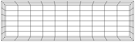

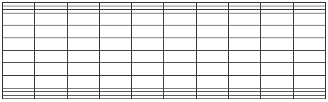

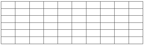

こうした状況で、境界レイヤのメッシュが必要ない面を選択し、右クリックして、[境界レイヤから除く]を選択します。つまり、境界レイヤメッシュは、実際の壁の実に作成されます。次の図は、パイプ内のメッシュの断面を表したものです。

流体パーツ間の接着面で[境界レイヤから除く]オプションの使用に例外が 1 つあります。モデルに参照の回転フレームが複数ある場合(流体解析固有)、回転フレームと固定フレームの間の接点で均一な要素を配置すると効果的です。これは接着面ですが、境界レイヤのメッシュは、これらの均一要素を作成する場合に最適です。
[4 面体およびくさび(境界レイヤ)]ラジオ ボタンを[全般]タブで選択すると、[4 面体]タブを使用できるようになります。境界レイヤメッシュは、[境界レイヤオプション]セクションを使用して制御できます。境界レイヤの要素のサイズは、[押し出し距離の基準]ドロップダウン ボックスで制御します。[メッシュ サイズの比]オプションを選択すると、[押し出し距離の合計]フィールドの値に、表面メッシュ サイズを掛けます。[絶対長さ]オプションを選択すると、[総押し出し距離]フィールドの値が使用されます。[パーセンテージ平均ローカル サイズ]オプションを選択すると、[総押し出し距離]の値が、境界レイヤの領域のメッシュ サイズの割合として使用されます。[拡大率]フィールドを使用して、隣接する境界レイヤのメッシュ サイズの拡大率を制御できます。このフィールドの値は、隣接するレイヤの要素の平均エッジ長の比率です。この値は 1 より大きくなければなりません。[レイヤ]ドロップダウン ボックスで、生成する境界レイヤの数を指定する必要があります。
