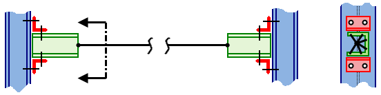

ラインを図心に接続する
[図心作成]: このコマンドの一般的な目的は、表面(1 つまたは複数の表面番号で構成される)の図心位置を計算し、さらにオプションとして、ライン要素を使用して図心と選択した表面の節点を接続することです。2 つの個別の表面でこのコマンドを使用すると、2 つの図心をライン要素で接続できます。
例えば、構造における長いチャネルを考慮する場合、各終点におけるボルト締結の相互作用を詳細に調べます。したがって、ビーム、ボルト、締結の CAD モデルを作成します。解析でチャネルのスパンを考慮しない場合、それをいくつかのビーム要素に置換することで解析のサイズを大幅に削減できます。図心の計算機能では、チャネルの切断側の各節点と図心の接続、次に 2 つの図心の接続が自動的に実行されます。次の図を参照してください。
(a) 水平チャネル全体がブリック要素でモデル化されている完全な CAD モデル。
(a) 水平チャネルの一部がビーム要素でモデル化されている、より効率的な CAD モデル。CAD では、ブリック要素が提供する詳細を必要とする部分のみがモデル化されています。
