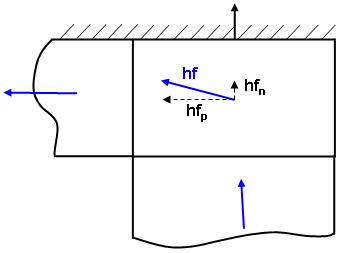

図 2: 熱流束から導かれる面を通過する熱流量
面を通る熱流量に関しては、熱流束のベクトル(hf)が面に対して平行なコンポーネント(hfp)と、面に対して垂直なコンポートネント(hfn)に分かれます。垂直なコンポーネントは断熱条件に違反する場合があります。壁により細かなメッシュを作成することにより、このような問題を最小限に抑えることができます。それ以外では、重要度の低い小さな熱伝達荷重を断熱面に追加し、[要素定義]ダイアログの[熱流計算]ドロップダウンで[BCに基づく線形]に設定します。

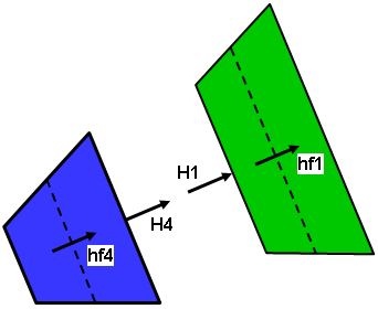

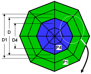

(a) 2 つのパーツから成るモデル: 外側がパーツ 1(緑)、内側がパーツ 4(青)です。パーツ 1 の内部要素の図心の直径は D1 です。パーツ 4 の外部要素の図心の直径は D4 です。 |
(b) 便宜的にモデル内の 2 つの要素を拡大し、分割した図です。熱流束 hf4 および hf1 は温度分布から計算されます。パーツ 4(青)の外側の面から流出する熱流量は、H4~hf4 * D に比例します。パーツ 1(緑)の内側の面に流入する熱流量は、H1~hf1 * D に比例します。直径 D は熱流束が計算される図心の直径 D1 および D4 とはわずかに異なるため、2 つの熱流量は等しくなりません。 |
| 図 3: 面を通過する熱流量の例 | |
