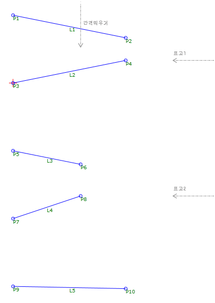

예제
이 지오메트리 유형이 사용되는 방식의 예를 확인하려면 다음 샘플 PKT 파일을 여십시오.
Point Slope and Delta X Example.pkt
예제 PKT에는 5개의 경사 및 증분 X 점 예가 포함되어 있습니다. 각 점 지오메트리 유형은 경사 및 증분 X 매개변수 값에 의해 정의되며 두 값 중 하나는 지정된 대상 매개변수에 의해 재지정될 수 있습니다. 5개의 예에서 모두 동일한 경사 및 증분 X 값이 사용됩니다. 정적 값(P1 - P2) 예에서는 값을 적용하지만 나머지 예에서는 정적 값을 재지정하는 대상 매개변수를 사용합니다.
순서도에서 각 예는 별도의 순서로 구성됩니다. 매개변수를 검토하려면 경사 및 증분 X 점을 적절한 순서로 선택한 다음, 특성 패널의 점 지오메트리 특성 섹션을 확인하십시오.
