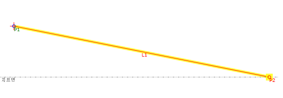

이 지오메트리 유형이 사용되는 방식의 예를 확인하려면 다음 샘플 PKT 파일을 여십시오.
Point Slope to Surface Example.pkt
이 예에서 P2는 지표면에서 P1으로부터 지정된 경사에 작성됩니다. 매개변수를 검토하려면 순서도에서 지표면에 대한 경사 점을 선택한 다음 특성 패널에서 점 지오메트리 특성 섹션을 확인합니다.
