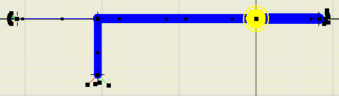

세그먼트 및 와이어 선 표시 변경
기본적으로 네일보드 와이어 및 케이블 와이어는 가는 선으로 표시되도록 설정됩니다. 세그먼트는 실제 지름으로 표시되도록 설정됩니다.
세그먼트 화면표시를 변경합니다.
  1. 활성 네일보드 도면 스케치에서 변경할 세그먼트를 선택합니다.
  2. 마우스 오른쪽 버튼을 클릭하고 실제 지름으로 화면표시 확인란의 선택을 취소합니다.
    세그먼트가 변경됩니다.
  3. 마우스 오른쪽 버튼을 다시 클릭하고 실제 지름으로 화면표시 확인란을 클릭하여 표시를 실제 지름으로 되돌립니다.
