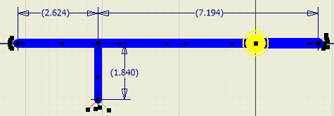

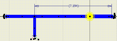

그래픽 창에서 수평 세그먼트의 오른쪽 끝에 있는 점을 클릭한 다음 지관에 있는 세그먼트 점을 클릭합니다.
다음 그림과 같이 끌어서 치수를 표시한 다음 클릭하여 배치합니다.
주:
치수는 세그먼트와 세그먼트 점의 배치에 따라 다를 수 있습니다.
다음 그림과 같이 다른 두 세그먼트에 치수를 기입하고 마우스 오른쪽 버튼을 클릭한 다음
