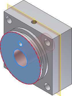

기존 스케치 없이도 구멍을 작성할 수 있습니다. 다음 섹션에서는 또 다른 구멍 배치 방법에 대해 배웁니다.
  1. 구멍 명령을 시작합니다.
  2. 배치 드롭다운 메뉴에서 동심을 선택합니다.
  3. 평면 선택 옵션이 활성화됩니다. 원통 쉐이프의 앞면을 선택하여 평면을 정의합니다.
  4. 동심 참조 선택 옵션이 활성화됩니다. 원통의 모서리를 선택하고 원형 면의 중심에 구멍을 배치합니다.
  5. 지름14mm로 설정합니다.
  6. 종료 옵션을 전체 관통으로 설정합니다.
  7. 확인을 선택하여 관통 구멍을 작성합니다.
