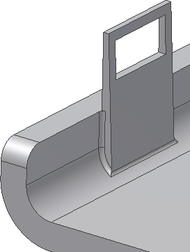

이제 스냅 맞춤과 배터리 커버 솔리드 사이의 교차에서 모서리를 모깎기합니다. 규칙 모깎기는 작업을 수행할 수 있습니다.
  1. 규칙 모깎기 명령을 클릭합니다.
    • 원본으로 피쳐를 선택합니다.
    • 스냅 맞춤 피쳐를 선택합니다.
    • 반지름으로 0.2mm를 입력합니다.
    • 규칙으로 대비 부품을 선택합니다.
    맨 위 모서리(빨간색 화살표) 주위에는 모깎기가 필요하지 않습니다. 이러한 모서리는 배터리 본체의 곡면과 일치하는 스냅 맞춤 곡면을 공유하기 때문에 포함됩니다. 이러한 모서리를 "병합된 면"이라고 합니다. 다음을 수행하여 병합된 면 및 이러한 병합된 면이 공유하는 모든 모서리를 건너뛸 수 있습니다.
  2. 자세히를 클릭하여 대화상자를 확장합니다.
  3. 병합된 면 제거 상자를 선택하여 옵션을 활성화합니다.
  4. 확인을 클릭하여 규칙 모깎기를 작성합니다. 두 클립은 동일한 피쳐에 속하므로 모두 모깎기됩니다.
