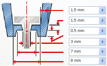

  3. 머리 버튼이 선택되어 있는지 확인합니다.
  4. 쉐이프 탭에서 다음을 수행합니다.
    • 배치 영역의 드롭다운 메뉴에서 점 위를 선택합니다.
    • 네 작업점을 중심으로 선택합니다.
    • 방향으로 Y축을 선택합니다. 화살표가 본체를 가리키지 않으면 방향을 반전합니다.
    • 대상 솔리드로 맨 아래 솔리드를 선택합니다.
    • 모깎기0.3mm를 입력합니다.
  5. 머리 탭에서 다음을 설정합니다.
    • 벽 두께1.5mm를 입력합니다.
    • 섕크 높이1.5mm를 입력합니다.
    • 클램프 높이0.5mm를 입력합니다.
    • 섕크 지름으로 3mm를 입력합니다.
    • 클램프 지름으로 7mm를 입력합니다.
    • 머리 지름으로 8mm를 입력합니다.
    • 기울기 옵션에서 각 필드에 2.5도를 입력합니다.
    • 카운터보어 유형을 선택합니다.
  6. 리브 탭을 건너뜁니다.

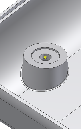

  7. 확인을 클릭하여 네 보스를 작성합니다.

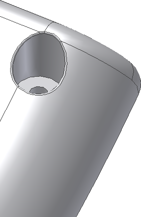

  8. 나사 머리에 대한 홈이 표시되도록 본체를 회전합니다.

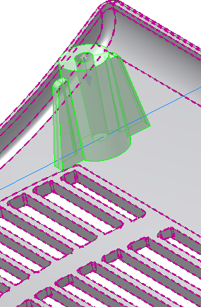

  8. 확인을 클릭하여 강화 리브가 있는 4개의 보스를 작성합니다.
    다음 이미지는 보스의 잘라낸 뷰를 보여줍니다.
