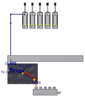

오류 해결을 위해 세그먼트 사이에 절곡부 추가
  1. Route01에 오류가 있는지 확인하려면 모형 검색기에서 이 루트를 마우스 오른쪽 버튼으로 클릭하고 위반 표시를 선택합니다.
  2. 오류가 있는 루트 부품을 식별하려면 위반 표시 대화상자에서 오류를 클릭한 다음 그래픽 창에서 해당 오류를 봅니다.
    다음 그림에 강조 표시된 것처럼 두 세그먼트 사이에 부적합한 각도가 있습니다.
  3. 확인을 클릭하여 위반 표시 대화상자를 닫습니다.
  4. 리본에서 루트 탭 작성 패널 절곡부를 클릭합니다 .
  5. 절곡부 대화상자에 0.5 inch를 입력합니다. 그런 다음 잘못된 각도를 구성하는 세그먼트 두 개를 선택합니다.
    0.5in의 반지름 값으로 절곡부가 작성됩니다. 모형 검색기에 있는 오류 아이콘이 사라집니다.
  6. 절곡부 대화상자를 닫습니다.
  7. 루트를 끝내려면 마우스 오른쪽 버튼을 클릭하고 편집 마침을 선택합니다.
