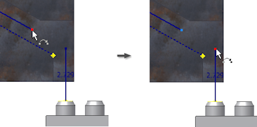

일치 구속조건으로 별도의 루트 점 접합
  1. 리본에서 루트 탭 구속조건 패널 일치를 클릭합니다 .
  2. 다음 그림과 같이 별개의 루트 점 두 개를 선택합니다.

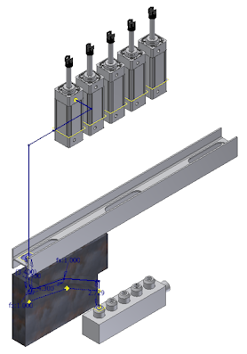

    별도의 스케치가 하나의 닫힌 루트를 형성합니다.
  3. 그래픽 창을 마우스 오른쪽 버튼을 클릭한 다음 종료를 선택합니다.
  4. 루트 옆에 오류 아이콘이 표시됩니다.
    일치 구속조건을 배치하면 두 세그먼트 사이에 예상 밖의 각도(90도, 45도 또는 결합된 135도가 아닌 각도)가 생기므로 루트가 오류 상태가 됩니다. 다음 연습에서는 절곡부를 작성하여 위반을 수정합니다.
