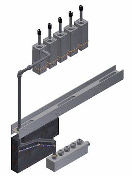

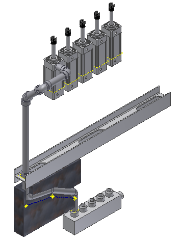

루트 배치
  1. 리본에서 파이프 런 탭 루트 패널 루트 배치를 클릭합니다 .
    선택한 스타일로 루트가 배치됩니다. 루트가 배치되면 연관된 런 폴더에 모든 세그먼트와 부속품이 추가됩니다.
  2. 현재 튜브 및 파이프 스타일을 편집하려면 모형 검색기에서 Route01을 두 번 클릭합니다.
  3. 리본에서 루트 탭 관리 패널 튜브 및 파이프 스타일을 클릭합니다 . 튜브 및 파이프 스타일 대화상자가 표시됩니다.
  4. 스타일 검색기에서 ASTM A53/A53M-ASME B16.11 - 용접 강 파이프 스타일을 마우스 오른쪽 버튼으로 클릭한 다음 편집을 클릭합니다.
  5. 지름 리스트에서 1/4 in을 선택하고 저장을 클릭합니다.
  6. 닫기를 클릭하여 대화상자를 닫습니다.
  7. 마우스 오른쪽 버튼을 클릭하고 편집 마침을 선택한 다음 편집한 스타일을 사용하여 루트를 배치합니다.
