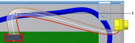

리본 케이블에 단일 접기를 추가하여 커넥터 D-하위 리본에서 슬롯에 맞춰 정렬합니다.
  1. 케이블 및 하네스 탭 작성 패널 접기 작성을 클릭한 다음 작성한 첫 번째 점(1)을 클릭합니다.
    접기 점에 화살표가 표시되어 리본 케이블 경로의 다음 작업점 방향을 나타냅니다. 이 방향은 해당 접기에 대한 올바른 방향입니다.

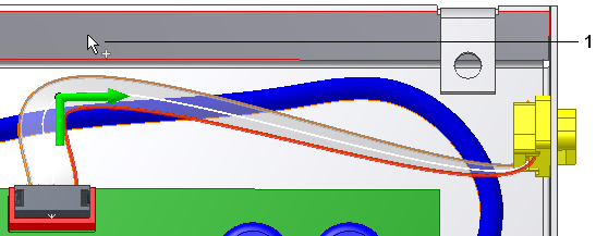

  2. 대화상자의 정렬 아래에서 샤프트를 클릭한 다음 외벽의 면(1)을 클릭합니다.
    그러면 샤프트가 선택한 면에 직각으로 정렬됩니다. 샤프트를 기존 형상에 평행하게 정렬하려면 모서리를 선택합니다.

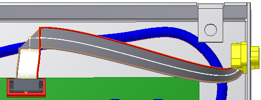

  3. 확인을 클릭하면 지정한 방향과 정렬에 맞춰 접기가 작성됩니다.

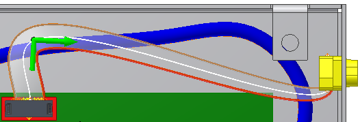

    주: 다른 하네스 객체를 편집할 때와 마찬가지로 리본 케이블 작업점을 마우스 오른쪽 버튼으로 클릭하고 점 재정의3D 이동/회전을 사용하여 루트 점을 이동할 수 있습니다. 리본 케이블 작업점은 회전할 수 없습니다. 접기에서는 접기 작성에 사용한 작업점만 조작할 수 있습니다.
  4. 검색기에서 리본 케이블 폴더 및 리본 케이블을 확장합니다. 리본1, 접기1, 리본2가 표시됩니다.
