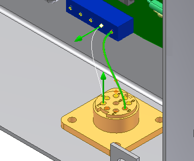

곡률 설정을 다시 자연 곡률 포함으로 변경한 다음 커넥터 사이에 다른 와이어를 추가합니다.
  1. 두 번째 와이어를 추가하기 전에 하네스 설정 명령을 사용하여 와이어 및 케이블의 자연 곡률 설정을 자연 곡률 포함으로 다시 변경합니다.
  2. U3 핀 2에서 J12 핀 2까지 연결하는 와이어를 하나 더 추가합니다.
    와이어의 각 점을 선택하면 미리보기 와이어 및 프롬프트를 따라 외향 화살표가 표시됩니다.
  3. 마우스 오른쪽 버튼을 클릭한 다음 상황에 맞는 메뉴에서 적용을 선택합니다.
  4. 취소를 클릭합니다.

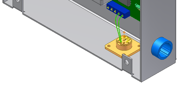

  5. 검색기에서 하네스 조립품1와이어 폴더를 확장하여 계층구조에서 추가된 와이어를 봅니다.
  6. 맨 위 단계 조립품으로 돌아갑니다.
