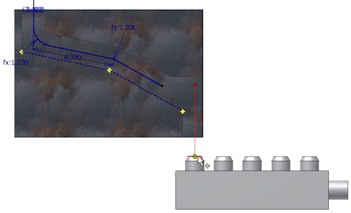

  1. 리본에서 루트 탭 작성 패널 루트를 클릭합니다 .
  2. 밸브 부품에서 왼쪽 원형 개구부를 클릭합니다.

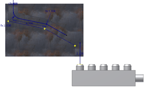

  3. 그래픽 창을 마우스 오른쪽 버튼을 클릭하고 점 스냅을 선택합니다.
  4. 이전 연습에서 작성한 마지막 세그먼트에 커서를 둡니다.

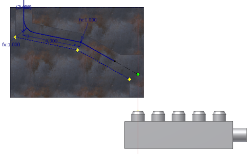

    스냅 점을 나타내는 대시선이 커서부터 미리보기 점까지 표시됩니다. 미리보기 점은 선과 축의 교차점에 표시됩니다.
  5. 대시선과 교차점이 표시되면 경사 세그먼트를 클릭하여 스냅된 루트 점을 설정합니다.
