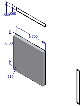

  3. 탐색 도구막대에서 줌 전체를 선택합니다. 줌 전체 탭의 탐색 패널에도 있습니다. 그래픽 창에 가져온 스케치가 표시되고 참조할 준비가 되었습니다.

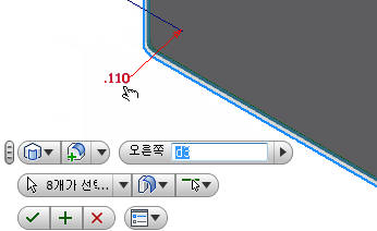

  4. 리본에서 3D 모형 탭 수정 패널 모깎기를 클릭합니다 를 클릭합니다. 마우스 오른쪽 버튼을 클릭하고 표식 메뉴에서 모깎기를 선택할 수도 있습니다.
  5. 덮개 정면에서 모서리 루프를 선택합니다. 이 모서리는 스케치가 있는 면의 반대편에 있습니다.
    그래픽 창에 라운드 미리보기가 표시됩니다.
  6. 캔버스 내 화면표시 또는 모깎기 대화상자의 값 입력 상자에서 기본 반지름 값을 강조 표시합니다. 스케치 형상의 정면도 왼쪽 아래에 있는 .110 치수 값을 선택합니다.

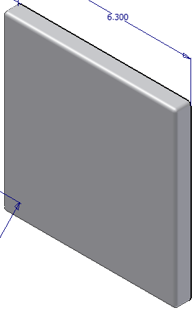

  7. 초록색 확인 버튼을 클릭하여 라운드를 작성하고 명령을 종료합니다.
