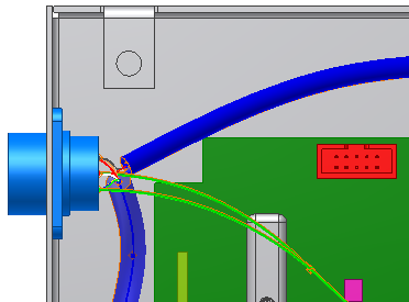

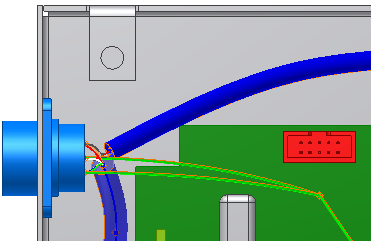

와이어를 따라 또는 임의의 위치로 스플라이스 재정의
  1. 스플라이스를 마우스 오른쪽 버튼으로 클릭한 다음 상황에 맞는 메뉴에서 스플라이스 재정의를 선택합니다.
  2. 동일한 와이어에서 새 위치를 클릭합니다.
  3. 스플라이스를 마우스 오른쪽 버튼으로 다시 클릭하고 스플라이스 재정의를 선택한 다음 외벽에서 새 위치를 선택합니다.
    해당 와이어가 스플라이스와 함께 이동합니다.
  4. 명령취소를 두 번 사용하여 스플라이스를 원래 위치로 되돌립니다.
