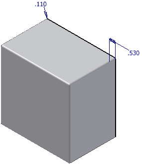

쉘 작성
덮개 부품과 마찬가지로, 이 부품은 속이 비거나 쉘링되어야 합니다. 그러나 덮개 부품과 달리 쉘 작업 동안에는 부품에서 면을 제거하지 않습니다.
  1. 명령 을 클릭합니다.
  2. 두께 필드에서 기본값을 강조 표시합니다.
  3. 아직 그래픽 창에 표시되어 있는 스케치의 오른쪽 뷰에서 벽 두께 값으로 0.060을 선택합니다.
  4. 확인클릭하여 쉘을 작성합니다. 쉘은 내부 재질만 제거된 것이므로 부품의 겉모양은 그대로 유지됩니다.
  5. 부품을 저장합니다.
