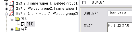

주: 출력 그래퍼 검색기에서 변수의 왼쪽에 있는 상자를 클릭하여 변수를 추가할 수 있습니다.
소프트웨어에서는 이름과 방정식을 실시간으로 검사하지만, 시뮬레이션 이 중지된 이후에야 곡선 을 계산합니다. 이름과 방정식을 확인한 다음 새 변수가 사용자 변수 폴더에 저장됩니다. 새 곡선 작성을 포함한 모든 처리에 이 변수를 사용할 수 있습니다.
