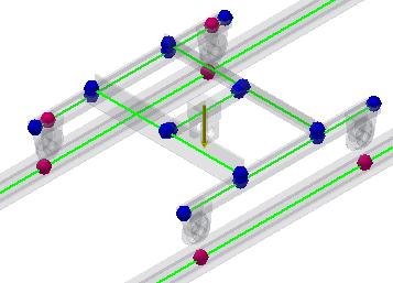

사용자 노드의 색상 변경
그래픽 창에서 사용자 노드를 그래픽적으로 구분 지을 수 있습니다.
  1. 리본의 설정 패널에서 프레임 분석 설정을 클릭합니다.
  2. 일반 탭의 색상 영역에서 사용자 노드 필드 옆에 있는 화살표 버튼을 클릭합니다.
  3. 색상 대화상자에서 사용자 노드 색상을 선택합니다. 빨간색 을 선택하고 확인을 클릭하여 변경 사항을 저장한 다음 색상 대화상자를 종료합니다.
  4. 프레임 분석 설정 대화상자에서 확인을 클릭합니다. 이제 그래픽 창에서 모든 사용자 노드가 빨간색으로 표시됩니다.
