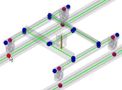

  1. 연결 패널에서 강체 링크를 클릭합니다.
  2. 상위 노드 버튼이 자동으로 활성화됩니다. 다음 그림과 같이 노드를 선택합니다.
  3. 하위 노드 버튼이 활성화됩니다. 그림과 같이 노드를 선택합니다.

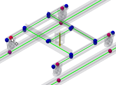

  5. 첫 번째 강체 링크를 작성한 후에도 강체 링크 대화상자가 열려 있습니다. 나머지 세 카트 휠의 위와 아래에 있는 노드 간에 강체 링크를 정의합니다. 항상, 상위 노드로 휠 아래의 노드를 선택하고 하위 노드로 휠 위의 노드를 선택합니다. 모든 강체 링크에 대해 회전 영역에서 Y축 확인란의 선택을 취소합니다. 그림에서 강체 링크를 작성하기 위해 선택할 노드를 확인합니다. 마지막 강체 링크를 정의할 때 확인을 클릭하여 강체 링크 대화상자를 닫습니다.
