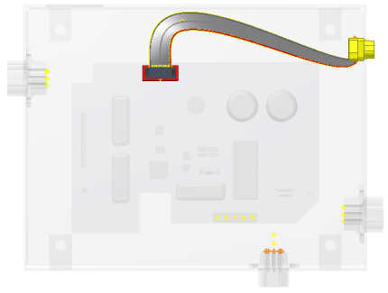

새 리본 케이블
시작 커넥터와 끝 커넥터 사이에 리본 케이블을 작성합니다. 리본 케이블의 커넥터를 선택하면 유효한(제작된) 리본 케이블 커넥터만 강조 표시됩니다. 커넥터를 선택한 후에는 그래픽 창에서 마우스를 클릭할 때마다 리본 케이블에 작업점이 작성됩니다. 다른 하네스 객체와 마찬가지로 면에서 작업점의 간격을 띄우고 간격을 조정할 수 있습니다. 또는 더욱 정확하게 배치하기 위해 작업점을 기존 형상에 연관시킬 수 있습니다.
