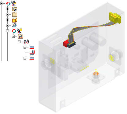

와이어 및 케이블을 사용할 때와 마찬가지로, 케이블 및 하네스 라이브러리에서 리본 케이블을 검색하고 하네스 조립품에 배치할 수 있습니다. 리본 케이블을 삽입하려면 삽입할 리본 케이블을 선택하고 시작 커넥터와 끝 커넥터를 식별합니다. 리본 케이블과 커넥터의 결속 방법을 지정합니다. 그런 다음 중간 작업점을 추가하여 쉐이프를 제어하거나 접는 위치를 지정합니다.
리본 케이블을 조립품에 삽입한 후 여러 가지 방법으로 수정할 수 있습니다.
