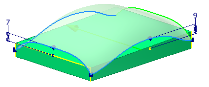

다음 섹션에서는 두 평행 스플라인을 횡단면으로 사용하고 앞쪽 스플라인을 구동 레일로 사용하여 로프트 곡면을 작성합니다.

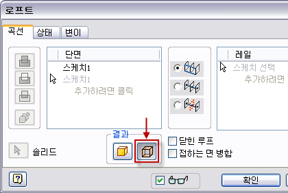

  1. 로프트 명령을 시작합니다.
  2. 대화상자에서 출력에 대해 곡면을 선택합니다.
  3. 횡단면으로 사용하기에 적합한 두 평행 스플라인을 선택합니다.
  4. 다음 방법 중 하나를 사용하여 선택 유형을 레일로 변경하고 작성한 스플라인을 구동 레일로 선택합니다.
    • 마우스 오른쪽 버튼을 클릭하고 상황에 맞는 메뉴에서 레일 선택을 선택합니다.
    • 대화상자의 레일 창에서 추가하려면 클릭을 선택합니다.
  5. 확인을 클릭하여 곡면을 작성합니다.
검색기에 새 곡면이 로프트 피쳐로 나타나고 곡면 본체 폴더에도 나타납니다.
주: 처음에 곡면 모양은 투명한 단색입니다. 곡면 모양을 불투명하게 변경하고 본체 폴더나 검색기에서 곡면을 선택합니다. 상황에 맞는 메뉴를 사용하여 투명 선택을 취소합니다. 필요하면 상황에 맞는 메뉴에서 특성을 선택하여 새 곡면 모양을 지정합니다.
