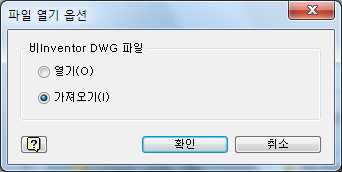

열기를 클릭하고 적절한 파일을 선택합니다. DWG 파일을 가져오려는 경우 옵션을 클릭합니다. 가져오기 옵션을 선택하고 확인을 클릭합니다.
열기를 클릭하면 DWG 파일 마법사가 시작됩니다.

열기를 클릭하고 파일을 선택합니다. DWG 파일을 가져오는 경우 옵션을 클릭하고 가져오기 옵션을 선택한 다음 확인을 클릭합니다. 열기를 클릭하면 DWG 파일 마법사가 시작됩니다.
