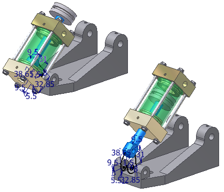

  7. 다음 그림과 같이 2D 스케치와 피스톤 로드의 구멍 사이에 메이트 축/축 구속조건을 적용합니다.
    부분조립품이 별도의 창에 열려 있는 경우 피스톤을 자유롭게 이동할 수 있습니다. 그러나 상위 단계 조립품에 부분조립품을 삽입하는 경우에는 자유롭게 이동할 수 없습니다. 주 조립품에서 부분조립품 구속을 마치려면 상위 단계 조립품에서 자유롭게 이동할 수 있도록 설정해야 합니다. 피스톤을 자유롭게 회전할 수 없으면 올바른 위치로 부분조립품을 회전할 수 없습니다.

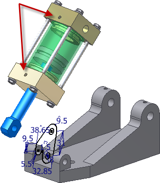

    리본에서 조립 탭 위치 패널 회전 을 클릭하여 원통 끝막음의 탭 구멍이 다음 그림처럼 위쪽으로 향할 때까지 부분조립품을 이동합니다. 마우스 오른쪽 버튼을 클릭하고 종료를 선택합니다.
    뷰 회전과 달리 이 명령은 구성요소를 물리적으로 내부에서 회전시킵니다. 구속조건을 적용하기 전에 각각의 구성요소와 관련하여 구성요소의 방향을 신중하게 지정하여 구속조건을 적용하면 결과가 더욱 만족스럽게 나타납니다.

  13. 구속 명령을 시작합니다. 기본 옵션을 승인합니다.
  14. 다음 그림과 같이 각 구멍의 중심을 선택하여 메이트 축/축 구속조건을 배치합니다.
